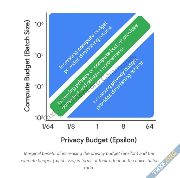

พอโลกเข้าสู่ยุค LLM เกิดไอเดียการทำ differential privacy กับโมเดลด้วยเช่นกัน แต่การใส่ noise เข้ามากลับส่งผลกระทบต่อประสิทธิภาพของการเทรนโมเดลตามกฎ scaling laws ส่งผลให้เกิด training loss คือโมเดลได้ประสิทธิภาพไม่ดีเท่าที่ควรจะเป็น
VaultGemma เป็นโมเดลต้นแบบที่ Google Research พยายามแก้ปัญหานี้ โดยทดลองใส่ noise ในสัดส่วนที่ต่างกัน (noise-batch ratio) เพื่อดูผลกระทบต่อขนาดและประสิทธิภาพของโมเดล
ทีมวิจัยค้นพบว่าการเพิ่ม noise เพื่อเพิ่มความเป็นส่วนตัว (privacy budget) หรือเพิ่มพลังประมวลผลในการเทรน (compute budget) เพียงอย่างเดียว ไม่ได้ผลดีเท่าที่ควร ต้องทำทั้งสองแกนควบคู่กันไปตามเส้นสีเขียวในภาพ
ทีมวิจัยกูเกิลเปิดตัว VaultGemma โมเดลรักษาความเป็นส่วนตัวแบบ Differential Privacy-1.webp

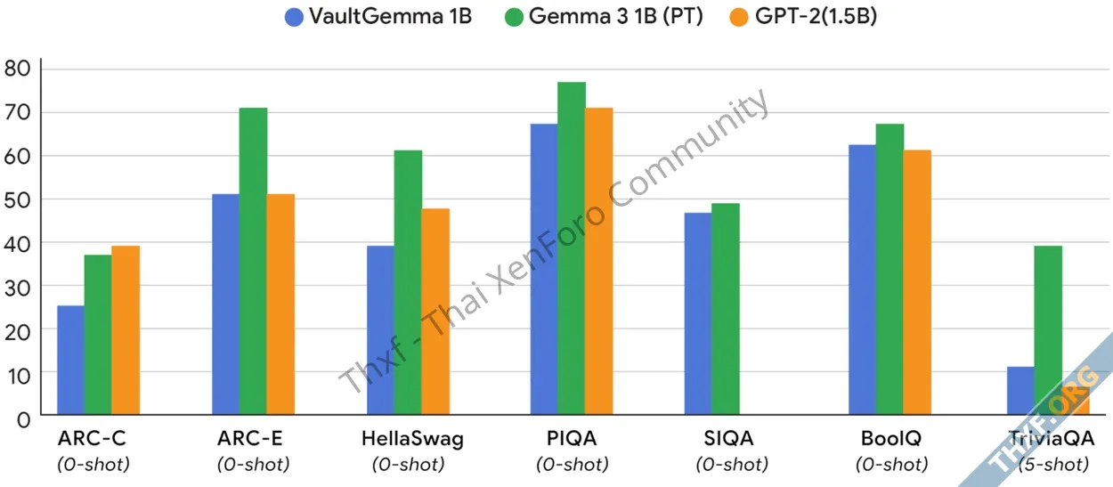

เมื่อนำเทคนิคนี้ไปใช้งานจึงได้ออกมาเป็น VaultGemma ที่นำ Gemma 2 ขนาดพารามิเตอร์ 1B ไปเทรนต่อแบบ differential privacy แล้วได้ผลออกมาดีตามต้องการ
ทีมวิจัยกูเกิลเปิดตัว VaultGemma โมเดลรักษาความเป็นส่วนตัวแบบ Differential Privacy-2.webp
อย่างไรก็ตาม ทีมวิจัยยอมรับว่าเทคนิคนี้เป็นเพียงจุดเริ่มต้นของโมเดลกลุ่ม differential privacy เท่านั้น เพราะโมเดลที่ใช้เป็นฐานยังเป็น Gemma 2 ตัวเก่า และยังจำกัดที่ขนาดพารามิเตอร์ 1B เท่านั้น การทดลองสร้าง VaultGemma จึงเป็นแค่การเรียนรู้เทคนิคการออกแบบโมเดลว่าใช้ได้ผลจริงๆ เพื่องานวิจัยสายนี้ในอนาคตต่อไป ตัว VaultGemma เปิดเป็นโอเพนซอร์สและดาวน์โหลดได้จากบน HuggingFace / Kaggle
