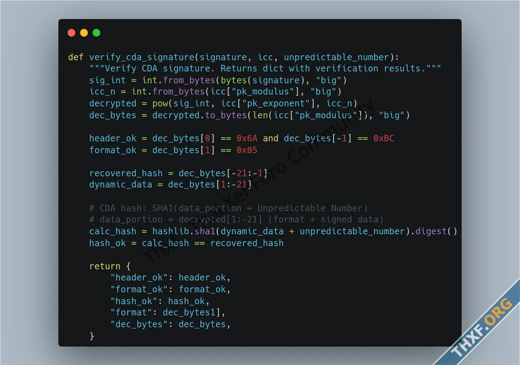

โค้ด sign_data_contactless.py สาธิตกระบวนการตรวจบัตรผ่านการตรวจสอบบัตรว่าสามารถยืนยันตัวตนได้ เมื่อแตะบัตรกับเครื่องอ่านแล้ว โปรแกรมสร้างธุรกรรมปลอมๆ มูลค่า 1 บาท พร้อมตัวเลขสุ่ม 4 ไบต์เข้าไปให้บัตรเซ็นลายเซ็นดิจิทัล เมื่อตรวจลายเซ็นถูกต้องแล้วก็ยืนยันได้ว่าเป็นบัตรจริง หากเราใช้ค่าสุ่มที่ไม่ซ้ำกันในแต่ละครั้ง และคาดเดาไม่ได้ก็จะปลอดภัยต่อการโจมตีประเภท replay ที่คนร้ายอาจจะพยายามให้บัตรเซ็นธุรกรรมที่เหมือนกันไว้ล่วงหน้า โดยประตูหรือล็อกที่ต้องการยืนยันบัตรเพียงแค่จำค่า public key ของบัตร (ICC PK) เท่านั้น โดยระหว่างทางทดลองนี้พบว่าบัตร Visa ที่ผมมีไม่รองรับคำสั่ง CDA ทำให้การทดลองนี้จำกัดเฉพาะบัตร Mastercard เท่านั้น
