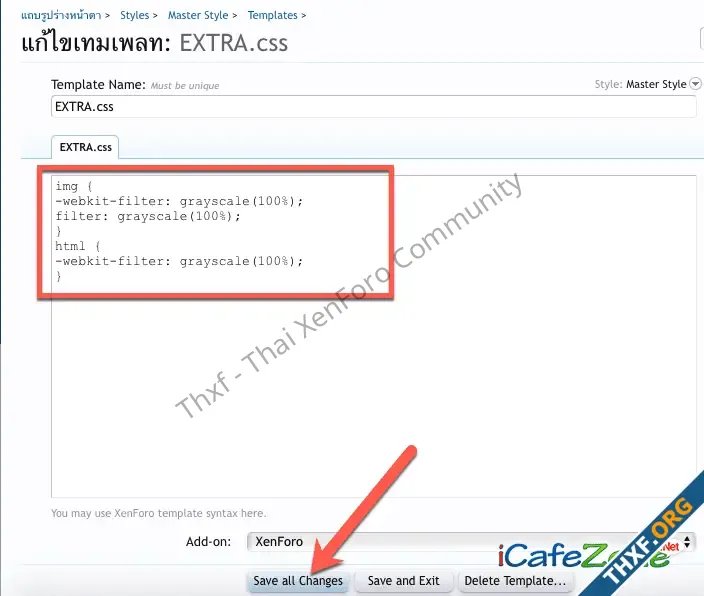

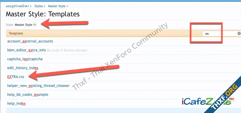

สำหรับ xenForo ตัวอย่างตามภาพครับ
1. ให้ไปที่ Appearances - Templates เลือก style ที่ท่านใช้แล้ว search คำว่า EXTRA.css แล้วคลิกเปิดขึ้นมา
2. นำ code ด้านบนใส่ลงไปแล้วกดบันทึก เรียบร้อยครับ
ปล. หากแก้ไขใน Master Style ตามภาพจะทำให้มีผลกับทุก stytle ครับ
