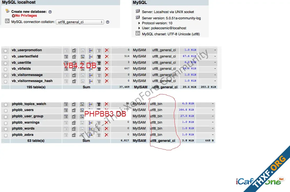

ดูไฟล์แนบ 609
เป็นUTF8 แบบนี้ถูกไหมครับ
แล้วก็ในลิ้งผมอ่านข้อ7แล้วไม่ค่อยเข้าใจ ช่วยอธิบายหน่อยได้ไหมครับ

Vivio Takamachi
ถูกครับ ส่วนข้อ 7 สำหรับทำผ่าน shell น่ะครับ
เรื่องไม่เป้นไทยนี้ มันอยู่ที่ sql แล้วครับว่า db smf ไทยแท้หรือไม่
ปล น่าจะ convert จาก smf2 to vbulletin เลยจะดีกว่า
